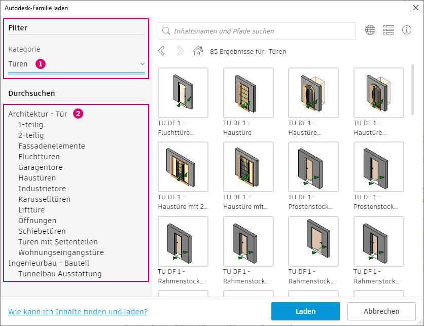

Legen Sie einen Filter auf der linken Seite des Familienbrowserfensters fest. Wählen Sie oben eine Kategorie
aus. Im Fenster Elemente werden nur Elemente aus dieser Kategorie angezeigt. Sie können beispielsweise die Kategorie "HLS-Bauteile" auswählen. Innerhalb der Kategorie HLS-Bauteile sind zahlreiche Elemente in verschiedene Gruppen unterteilt: Brandschutz, HLS und Sanitär

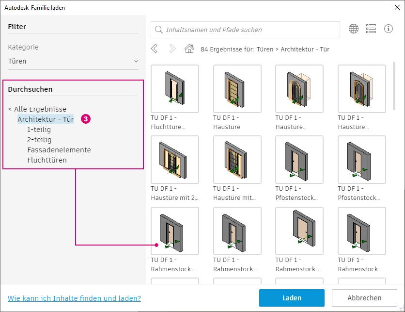

. Die Gruppen werden weiter in Untergruppen aufgeteilt. Im Abschnitt Durchsuchen des Filters können Sie den Filter mithilfe der Gruppen und Untergruppen verfeinern. Wählen Sie eine Überschrift aus, und die Anzahl der angezeigten Elemente wird verfeinert
. Klicken Sie auf die Titel in der Struktur, um durch die Liste zu navigieren.
Filter für Gruppen, Untergruppen und Kategorien können in beliebiger Reihenfolge angewendet werden. Anstatt zuerst die Kategorie auszuwählen, können Sie auch eine Gruppe auswählen und dann den Kategoriefilter anwenden. Sie können beispielsweise zuerst die Gruppe Beschriftungen wählen und dann mithilfe des Kategoriefilters nach Türbeschriftungen suchen, indem Sie den Kategoriefilter festlegen.

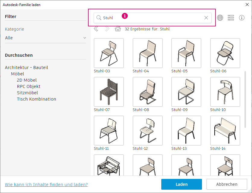

Die Suchleiste oben im Familienbrowserfenster
ermöglicht es Ihnen, die aktuell angezeigten Elemente zu durchsuchen. Das Suchwerkzeug durchsucht sowohl den Namen der Familie als auch den Ordnerpfad, in dem sich die Datei befindet. Wenn der Suchbegriff an einer dieser Stellen gefunden wird, wird das Element im Browser aufgelistet.

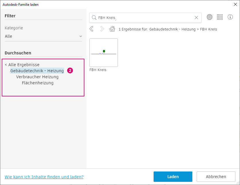

Denken Sie daran, dass das Suchwerkzeug nur auf den Elementen angewendet wird, die derzeit im Browser angezeigt werden. Kombinieren Sie eine Suche mit den Filterwerkzeugen, um eine bestimmte Familie zu finden. Wenn Sie beispielsweise keinen Filter anwenden und nach "chair" (Stuhl) suchen, werden mehrere Stuhlfamilien aufgelistet. Es gibt auch ein Detailelement "chair rail profile" (Wandschutzleiste). Wenn die Gruppe Detailelemente vor der Suche als Filter ausgewählt ist, wird nur das Detailelement für die Wandschutzleiste im Suchergebnis
angezeigt.
