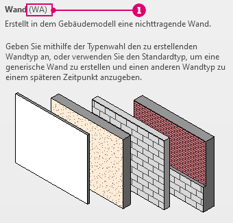

Wenn in der QuickInfo nichts aufgeführt ist, ist dem Werkzeug kein Tastaturkurzbefehl zugewiesen. Eine vollständige Liste der vorgegebenen Tastaturkurzbefehle können Sie im PDF- oder XLS-Format herunterladen. Weitere Informationen finden Sie unter Tastaturkurzbefehle.
