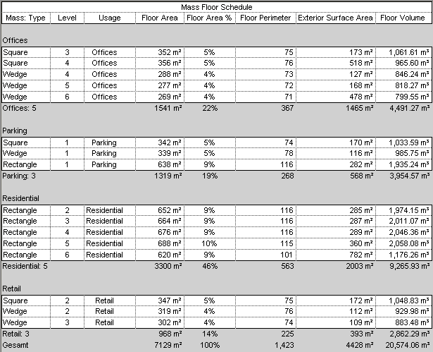

Erstellen Sie Bauteillisten für die Körpergeschosse in Ihrem Modell, um zu ermitteln, ob das konzeptuelle Modell den Entwurfsanforderungen entspricht.

Nachdem Sie Körpergeschosse erstellt haben, erstellen Sie Bauteillisten, um Parameter für die Körpergeschosse zu quantifizieren. Weitere Informationen finden Sie unter Erstellen einer Bauteilliste oder Menge.
