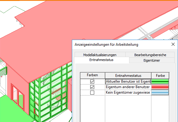

Entnahmestatus

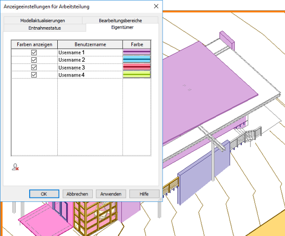

Eigentümer

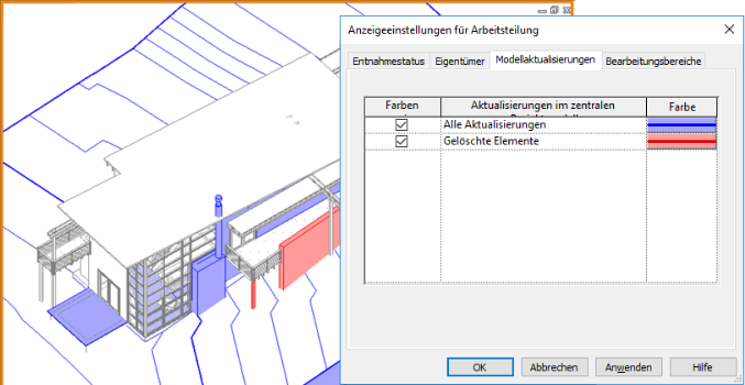

Modellaktualisierungen

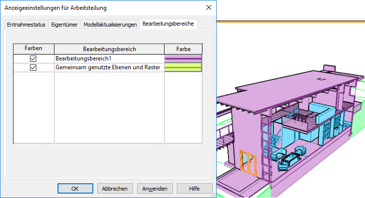

Bearbeitungsbereiche

Die für die Anzeigemodi der Arbeitsteilung verwendeten Farben werden im Dialogfeld Anzeigeeinstellungen für Arbeitsteilung festgelegt.
So weisen Sie bestimmten Kriterien Farben zu
Anzeigeeinstellungen für Arbeitsteilung.
Die angegebene Farbe für die entsprechenden Kriterien wird im Modell angezeigt.
Für die Aktualisierung der Anzeigemodi der Arbeitsteilung ist keine Synchronisierung mit dem zentralen Modell erforderlich. Die Modi werden automatisch basierend auf Ihren Benutzereinstellungen aktualisiert.
So steuern Sie die Aktualisierungshäufigkeit für die Anzeige der Arbeitsteilung
Optionen.
