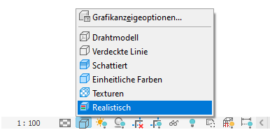

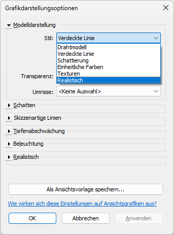

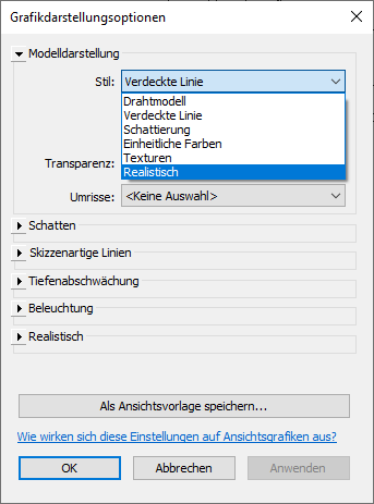

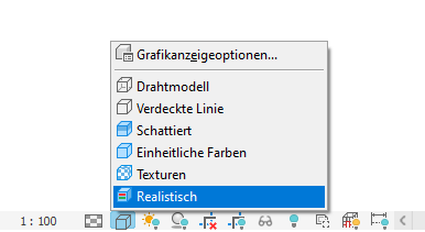

Die einfachste Methode zum Festlegen des Ansichtsstils erfolgt über die Steuerelemente für Ansichten unten im Ansichtsrahmen. In früheren Versionen wurden beim Einstellen einer Ansicht auf Realistisch die Darstellungsobjekte auf Elemente in der Ansicht angewendet. Ab Revit 2021 werden beim visuellen Stil Realistisch die Darstellungsobjekte auf Elemente in der Ansicht sowie auf die Beleuchtungseinstellungen (Sonnenposition, Belichtungssteuerung, künstliche Beleuchtung) angewendet. Alternativ können Sie den visuellen Stil im Dialogfeld Grafikdarstellungsoptionen festlegen oder eine Ansichtsvorlage auf die Ansicht anwenden.

Ändern der Grafikdarstellungsoptionen
