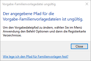

Achtung: Wenn Sie wesentliche Inhaltspakete entfernen, zeigt Revit möglicherweise die folgende Meldung an, da im Familienvorlagenpfad in der Revit.ini keine Familienvorlagen gefunden wurden.
