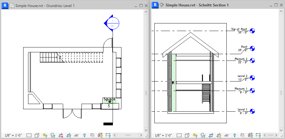

- Schließen Sie alle Ansichten mit Ausnahme der Schnittansicht und des Grundrisses, in dem Sie den Raum platzieren möchten, und geben Sie w t auf der Tastatur ein, um die beiden Ansichten nebeneinander anzuzeigen.

- Ziehen Sie den Mauszeiger in der Grundrissansicht über den Bereich mit dem Schacht im Gebäudemodell, und klicken Sie, um einen Raum zu platzieren.

- Vergewissern Sie sich in der Schnittansicht, dass der schattierte Bereich, der das Volumen des Raums darstellt, von der Basisebene bis zur darüber liegenden Ebene begrenzt ist und dass keine unschattierten Bereiche (durch Hohlräume oder Schächte bedingt) verbleiben. Dies ermöglicht eine präzisere Volumenberechnung.
- Wenn der Raum nicht wie angegeben begrenzt ist, überprüfen Sie in der Schnittansicht, ob als Obergrenze für den Raum die Ebene am oberen Ende des Schachts angegeben wurde, und definieren Sie die vertikale Begrenzung des Raums erneut, falls erforderlich.
Darüber hinaus müssen Sie alle nicht schattierten Bereiche bereinigen .
