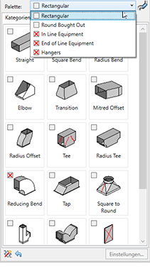

In der MEP-Fertigungsteilpalette können Sie Teile wählen, die nicht mit Werkzeugen für die automatische Füllung verwendet werden sollen.
Wenn Sie ein Teil oder eine Gruppe von Teilen in der Palette MEP-Fertigungsteile als von den Werkzeugen für die automatische Füllung ausgeschlossen markieren, werden diese Teile nicht zum Füllen mit den folgenden Werkzeugen für die automatische Füllung verwendet:
Alle Gruppen der Kategorie werden während der Konvertierung verwendet. Es werden Gruppenausschlüsse angewendet.
Teile, die von den Werkzeugen für die automatische Füllung ausgeschlossen sind, werden mit einem neben ihnen stehenden Symbol in der Palette MEP-Fertigungsteile gekennzeichnet. Dies weist darauf hin, dass dieses Teil oder diese Gruppe von Teilen nicht mit Werkzeugen für die automatische Füllung verwendet wird. In anderen Worten: Die Teile werden von den Werkzeugen für die automatische Füllung ausgeschlossen.
Sie können von Werkzeugen für die automatische Füllung ausgeschlossene Teile weiterhin manuell in Ihr Modell einfügen, vorausgesetzt, das betreffende Teil ist eine gültige Auswahl.
Routing und Füllung referenzieren alle Gruppen, während nach Bauteilen gesucht wird, die in den verschiedenen Lösungen verwendet werden können.
Verwenden Sie die Option Palette aktivieren, um eine bestimmte Palette für die Konvertierung anzugeben. Dies ist eine Möglichkeit, um beispielsweise die Konvertierung von runden in rechteckige Luftkanäle zu erzwingen.
So schließen Sie Teile oder Gruppen von Teilen von den Werkzeugen für die automatische Füllung aus
Symbol Ausschlussmodus für die automatische Füllung | Beschreibung |
Diese Version des Symbols Ausschlussmodus für die automatische Füllung enthält eine kleine eingeschaltete Glühlampe. Es zeigt an, dass der Ausschlussmodus für die automatische Füllung aktiviert ist. Wenn der Ausschlussmodus für die automatische Füllung aktiviert ist, können Sie die Teile auswählen (aktivieren) oder die Auswahl für Teile aufheben (deaktivieren), die bei der Verwendung der automatischen Füllung ausgeschlossen werden sollen. |
Diese Version des Symbols Ausschlussmodus für die automatische Füllung enthält eine kleine ausgeschaltete Glühlampe. Es zeigt an, dass der Ausschlussmodus für die automatische Füllung deaktiviert ist. Wenn der Ausschlussmodus für die automatische Füllung deaktiviert ist, können Sie keine Teile auswählen (aktivieren) oder die Auswahl für Teile aufheben (deaktivieren), die bei der Verwendung der automatischen Füllung ausgeschlossen werden sollen. Durch Klicken auf dieses Symbol aktivieren Sie den Ausschlussmodus für die automatische Füllung. |
