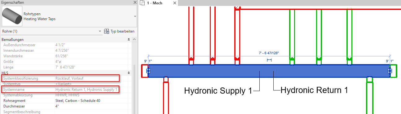

Wenn die Sekundärkreisläufe über Gewindeanschlüsse mit dem Endstück verbunden sind, enthält das Endstück sowohl Versorgungs- als auch Rückführungssysteme des Primärkreislaufs. Diese Systeme werden in der Mitte des Rohrs geteilt, wie unten abgebildet. Beachten Sie, dass beide Systemnamen und -klassifizierungen in der Eigenschaftenpalette angezeigt werden.
