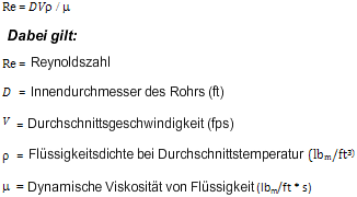

| Reynoldszahl | Dieser Wert wird mithilfe der folgenden Formel berechnet:
| Volumenstromzustand | Der Volumenstromzustand wird durch die Reynoldszahl bestimmt. Für Werte der Reynoldszahl unter 2.000 wird eine laminare Strömung angenommen. Liegt die Reynoldszahl über 4.000 wird eine turbulente Strömung angenommen. Bei Werten zwischen 2.000 und 4.000 ist der Volumenstromzustand nicht vorhersehbar, und es werden keine Verlustberechnungen durchgeführt. Es gibt zwei Arten turbulenter Strömung: Übergang und vollständige Turbulenz. |
