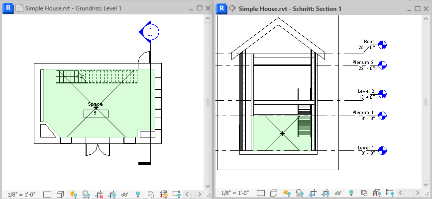

- Schließen Sie alle Ansichten mit Ausnahme der Schnittansicht und der Grundrissansicht, in der Sie den Raum platzieren möchten, und geben Sie auf der Tastatur w t ein, um die beiden Ansichten nebeneinander anzuzeigen.
Sie können auch auf Registerkarte Ansicht
Gruppe Fenster
(Ansichten neben-/untereinander) klicken.
- Aktivieren Sie die Schnittansicht, und geben Sie v g auf der Tastatur ein.
- Führen Sie im Dialogfeld Überschreibungen Sichtbarkeit/Grafiken auf der Registerkarte Modellkategorien einen Bildlauf bis zum Eintrag Räume durch.
- Erweitern Sie den Eintrag Räume, wählen Sie Innen und Referenz (wenn Fadenkreuze als Referenz angezeigt werden sollen), und klicken Sie auf OK.
- Wiederholen Sie diesen Vorgang, um die Räume in der Grundrissansicht sichtbar zu machen.

- Ziehen Sie in der Grundrissansicht den Mauszeiger über eine Fläche im Gebäudemodell, und klicken Sie, um einen Raum zu platzieren.
Anmerkung: Räume können nur in Grundrissansichten platziert werden.

- Vergewissern Sie sich in der Schnittansicht, dass der schattierte Bereich, der das Volumen des Raums darstellt, von der Basisebene bis zur Ebene der darüber liegenden Decke begrenzt ist und dass keine unschattierten Bereiche (durch Hohlräume oder Schächte bedingt) verbleiben. Dies ermöglicht eine präzisere Volumenberechnung.
Für die Lücken (links) und die Aussparung (unten rechts) sind unschattierte Bereiche vorhanden. Diese müssen bereinigt werden.
- Wenn der Raum nicht wie angegeben begrenzt ist, stellen Sie in der Schnittansicht sicher, dass als Obergrenze für den Raum die darüber liegende Ebene festgelegt ist, und definieren Sie die vertikale Begrenzung des Raums erneut , falls erforderlich.
Darüber hinaus müssen Sie alle nicht schattierten Bereiche bereinigen .
