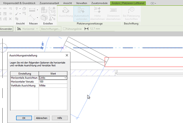

Verwenden Sie die folgenden Einstellungen zum Ausrichten von Luftkanälen.
Auf dieses Dialogfeld greifen Sie zu, indem Sie auf
Ausrichtungseinstellungen klicken, während das Werkzeug Luftkanal ausgewählt ist. Sie können die folgenden Layoutoptionen für die Ausrichtung festlegen.

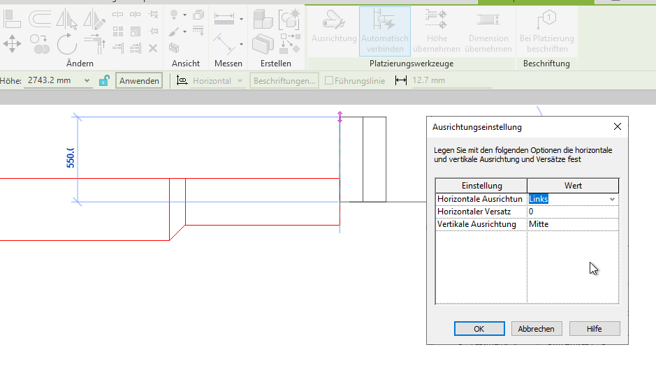

Horizontale Ausrichtung: richtet die Kanten der Luftkanalabschnitte horizontal aus, wobei die Mitte oder das linke oder rechte Ende des Luftkanals als Referenz verwendet wird.
Horizontaler Versatz: gibt einen Versatz zwischen der Stelle, auf die Sie im Zeichenbereich klicken, und der Stelle, an der der Luftkanal gezeichnet wird, an. Diese Option ist hilfreich, wenn Sie ein Luftkanalsystem mit einem festen Abstand von einem anderen Bauteil in einer Ansicht platzieren.
Vertikale Ausrichtung: richtet die Kanten von Luftkanalabschnitten vertikal aus, wobei die Mitte oder die Ober- oder Unterseite des Luftkanals als Referenz verwendet wird.
