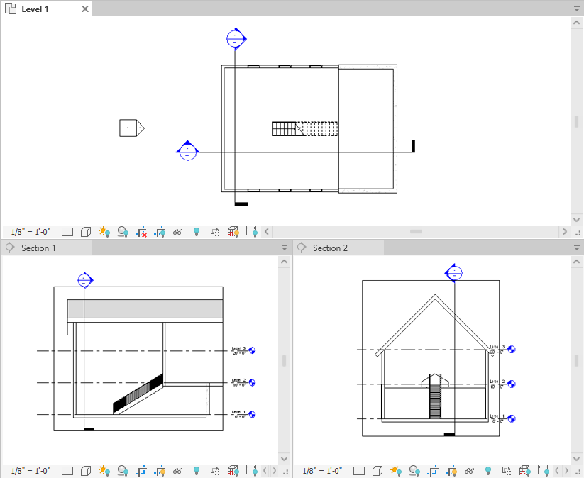

Doppelklicken Sie im Projektbrowser auf den Grundriss mit der Basisebene für den Bereich, der sich über mehrere Ebenen erstreckt.
Als Nächstes erstellen Sie eine Schnittansicht, die eine vertikale Überprüfung der Räume ermöglicht, während Sie diese platzieren.
Tipp: In Ansichten werden Räume nicht angezeigt.
Erstellen von Schnittansichten
Sie können eine vorhandene Schnittansicht verwenden; stellen Sie in diesem Fall jedoch sicher, dass die Schnittlinie den Bereich schneidet, in dem die Räume platziert werden sollen.
- Klicken Sie auf Registerkarte Ansicht
Gruppe Erstellen
(Schnitt).
- Zeichnen Sie in der Grundrissansicht zwei senkrechte Schnitte durch den Grundriss, wie in der Abbildung gezeigt.
Achten Sie darauf dass die Schnittlinie den Bereich schneidet, in dem der Raum platziert werden soll. Ist dies nicht der Fall, wird der Raum in der Schnittansicht nicht angezeigt.
- Doppelklicken Sie im Projektbrowser auf die neue Schnittansicht, um sie zu öffnen.

- Öffnen Sie im Projektbrowser die beiden neuen Schnittansichten.
- Schließen Sie alle Ansichten mit Ausnahme der beiden Schnittansichten und des Grundrisses, in dem Sie den Raum platzieren möchten, und geben Sie w t auf der Tastatur ein, um die drei Ansichten nebeneinander anzuzeigen.

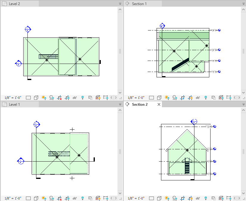

Platzieren eines Raums
- Aktivieren Sie die Grundrissansicht, und klicken Sie auf Registerkarte Berechnung
Gruppe Räume und Zonen
(MEP-Raum).

- Ziehen Sie in der Grundrissansicht den Mauszeiger über eine Fläche im Gebäudemodell, und klicken Sie, um einen Raum zu platzieren.

Überprüfen der Räume
- Überprüfen Sie im Schnitt und im Grundriss, ob die schattierten Bereiche für das Volumen der Räume durch die Basisebene und die nächsthöhere Ebene begrenzt sind, und vergewissern Sie sich, dass keine nicht schattierten Bereiche (wie durch Hohlräume oder Schächte entstehen können) vorhanden sind. Dies ermöglicht eine präzisere Volumenberechnung.
- Wenn der Raum nicht wie angegeben begrenzt ist, stellen Sie in der Schnittansicht sicher, dass als Obergrenze für den Raum die darüber liegende Ebene festgelegt ist, und definieren Sie die vertikale Begrenzung des Raums erneut , falls erforderlich.
Darüber hinaus müssen Sie alle nicht schattierten Bereiche bereinigen .
Andere komplexe Räume können wie in der Abbildung gezeigt mithilfe von Raumtrennungslinien oder Ebenen aufgeteilt werden.
Links: Der Bereich wird durch einen Ebene horizontal unterteilt. Für den unteren Bereich ist Ebene 1 die Basis und Ebene 2 die Obergrenze. Für einen zweiten Raum wird Ebene 2 als Basis und die Ebene über dem Dach als Obergrenze angegeben.
Der Bereich wird durch eine Raumtrennungslinie vertikal geteilt. Für den unteren Bereich ist Ebene 1 die Basis und die Ebene über dem Dach die Obergrenze. Für Raum 2 wird Ebene 2 als Basis und die Ebene über dem Dach als Obergrenze verwendet.
