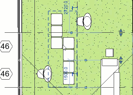

Positionieren einer Gruppe nach ihrem Ursprung
Wenn Sie Gruppen platzieren, verschieben, drehen oder einfügen, befindet sich der Mauszeiger am Ursprung der Gruppe. Sie können die Position des Gruppenursprungs ändern.
Sobald Sie die Position des Ursprungs festgelegt haben, wird diese für alle weiteren Exemplare dieser Gruppe verwendet, die Sie platzieren.
  1. Zur Anzeige des Ursprungs wählen Sie die Gruppe in Draufsicht oder 3D-Ansicht aus. Drei Steuerelemente zum Ziehen werden angezeigt.
  2. Mit dem mittleren Steuerelement verschieben Sie den Ursprung.
  3. Mit den beiden Steuerelementen an den Enden drehen Sie den Ursprung um die z-Achse.
    Zum genauen Platzieren des Ursprungs oder Drehen der Steuerelemente an den Enden können Sie Fangpunkte zu Hilfe nehmen.
