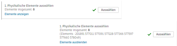

Physikalische Elemente auswählen
Wählen Sie im Revit-Modell die physikalischen Elemente aus, für die Sie die analytische Darstellung generieren oder aktualisieren möchten.
Unterstützte Elemente:
  • Tragwerksstützen (nichttragende Stützen werden nicht unterstützt).
  • Wände
  • Skelettbau (einschließlich des Skelettbaus, der Bestandteil von Trägersystemen oder Fachwerkbindern ist).
  • Geschossdecken
Fundamente werden bei diesem Vorgang nicht berücksichtigt.
Alle anderen Elemente werden in der Auswahl beibehalten, jedoch von der Erstellung und Aktualisierung des Berechnungsmodells ausgeschlossen.
Die unterstützten Elemente einer Gruppe werden berücksichtigt.
Sie können die Liste der ausgewählten Elemente anzeigen, indem Sie auf Elemente anzeigen klicken. Diese werden nach ID aufgelistet.

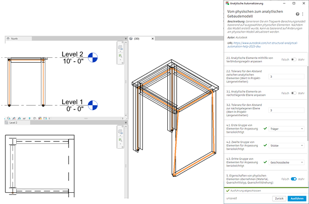

Beispiel 1: Anpassen von Elementen ohne Berücksichtigung der nächstliegenden Ebene
Anmerkung:
  • Alle analytischen Elemente werden in der Mitte der physikalischen Träger ausgerichtet.
  • Die Kontur der analytischen Membran wird an den Umfang der Träger-Wand angepasst.
Begründung:
  • Die Option zum Anpassen an die nächstliegende Ebene ist DEAKTIVIERT.
  • Die entsprechenden analytischen Elemente für den Skelettbau werden auf ihrer Mittellinie erstellt.
  • Die Anpassung der Trägergruppe hat (nach der Ebene) oberste Priorität. Dadurch bleibt sie an ihrer Position, während die Kontur der analytischen Membran angepasst wird.

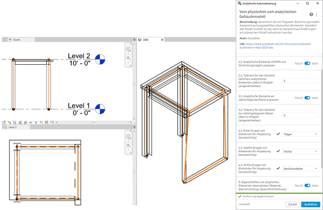

Beispiel 2: Anpassen von Elementen unter Berücksichtigung der nächstliegenden Ebene als Hauptreferenz
Anmerkung:
  • Alle analytischen Elemente werden am unteren Teil auf Ebene 2 ausgerichtet.
Begründung:
  • Die Option zum Anpassen an die nächstliegende Ebene ist AKTIVIERT.
  • Die Abstandstoleranz zu diesem Wert ist auf 3 Fuß festgelegt.

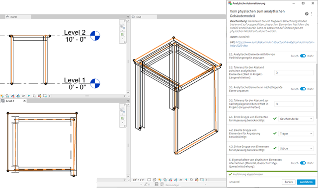

Beispiel 3: Anpassen von Elementen unter Berücksichtigung einer sehr geringen Toleranz zwischen analysierten Knoten
Anmerkung: Die analytische Membran wurde auf der Geschossdeckenkontur erstellt. Die analytischen Tragwerksstützen, Skelettbau-Träger und Wandpositionen werden an die Oberfläche der analytischen Membran angepasst, aber diese Elemente werden auf der Fläche der Membran, nicht auf ihren Knoten verbunden.
Begründung:
  • Die Geschossdecke ist die bei der Anpassung berücksichtigte Orientierungshilfe (die Option zur Anpassung an die nächstliegende Ebene ist hier nicht so wichtig, da die obere Fläche für die Geschossdecke als Referenz für die Erstellung der analytischen Membran betrachtet wird).
  • Der Abstand zwischen einer beliebigen Ecke der Membran und dem Träger-/Stützen-/Wandknoten ist größer als 0.6 Fuß.

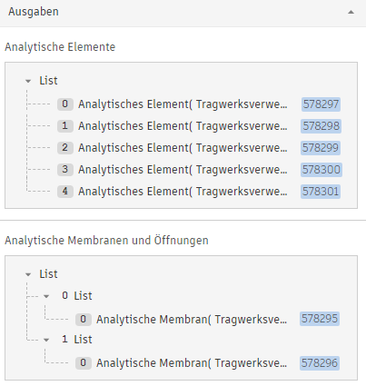

Ausgabe
Nach dem Erstellen oder Aktualisieren werden alle analytischen Elemente in zwei Listen gruppiert: eine für die Elemente und die andere für Membranen und Öffnungen.
Die Liste kann Ihnen dabei helfen, Elemente und/oder Änderungen im Erstellungs- und Aktualisierungsprozess zu identifizieren:
