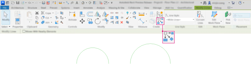

Wenn Sie auf Ähnliches erstellen klicken, wird das richtige Werkzeug aus dem Zeichenkatalog gestartet.
Wenn bisher ein Bogen, eine Ellipse oder eine Spline-Linie ausgewählt wurde, wurde mit dem Werkzeug Ähnliches erstellen nicht das richtige Werkzeug im Zeichnungskatalog hervorgehoben.
Sie können Ähnliches erstellen mit folgenden Dingen verwenden:
- Linien (Modelllinie, Detaillinie, Referenzlinien), Raumtrennung (Raumtrennungslinie), flächenbasierte Lastenbegrenzung (elektrische Analyse).
- Wände
- Tragwerk (Träger)
Hinweise:
- Polygon wird nicht mit Ähnliches erstellen gestartet. Wenn Sie Ähnliches erstellen auf Polygonen anwenden, wählen Sie nur eine Seite des Polygons aus, d. h., dass durch Ähnliches erstellen ein Werkzeug Linie gestartet wird.
- Kreise/vollständige Ellipsen: Ähnliches erstellen startet Bogen/Teilellipse.
- Ähnliches erstellen unterscheidet nicht zwischen verschiedenen Bogentypen und startet immer den Bogen vom Typ Anfang-Ende-Radius.
- Wenn ein Bogen tangential zu einem anderen Element ist, wird in der aktuellen Implementierung das Werkzeug Tangentenbogen gestartet.
- Die folgenden Zeichenwerkzeugoptionen sind nicht enthalten: Linien auswählen, Flächen auswählen, Wände auswählen, Tragende Bauteile wählen.
- Die Flächenbegrenzung wird von dieser Funktion nicht unterstützt. Ähnliches erstellen startet immer Linien auswählen, wenn Flächenbegrenzungslinien ausgewählt werden (z. B. Bogen, Ellipse, Spline).
Weitere Informationen erhalten Sie unter Kopieren von Elementen mit dem Werkzeug Ähnliches erstellen.
