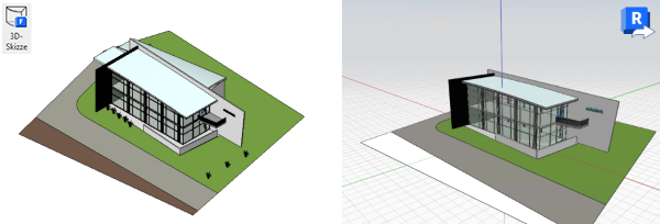

Der Arbeitsablauf 3D-Skizze verknüpft jetzt ein FormIt-Modell mit Revit, um eine verbesserte Koordination zu erzielen. Dies ist eine Verbesserung gegenüber Vorgängerversionen, in denen Modelle mit diesem Arbeitsablauf importiert, nicht verknüpft wurden. Starten Sie ein Modell in FormIt, indem Sie in Revit auf die Schaltfläche 3D-Skizze klicken, wodurch das Modell in FormIt als Verknüpfung geöffnet wird. Nachdem Sie einen Entwurf in FormIt skizziert haben, senden Sie die Aktualisierungen zurück an Revit, indem Sie auf An Revit senden klicken oder das FormIt-Modell speichern.

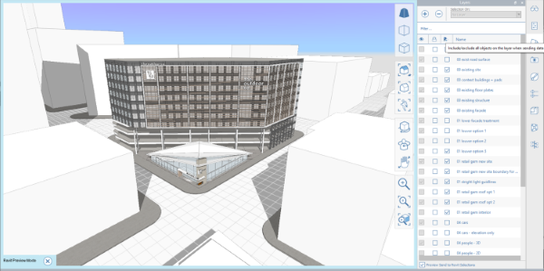

Zeigen Sie eine Vorschau der Geometrie und Layer in FormIt an, die an Revit gesendet werden, sodass Sie den Inhalt, der zurückgesendet wird, besser steuern können. Aktivieren Sie in FormIt den Vorschaumodus, indem Sie in der Gruppe Layer das Kontrollkästchen für die Vorschau zum Senden an Revit-Auswahlen verwenden. Ein blauer Rahmen weist darauf hin, dass der Revit-Vorschaumodus aktiviert ist. Eine neue Spalte in der Gruppe Layer gibt an, welche Layer nach dem Verknüpfen der AXM-Datei oder bei Verwendung des Arbeitsablaufs 3D-Skizze – An Revit senden an Revit übertragen werden.
