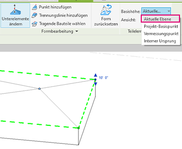

Die obere Ebene wurde bei der Formbearbeitung als Option für die Basishöhe hinzugefügt.
Wählen Sie Obere Ebene, um basierend auf der Elementfläche zu modellieren und anzuzeigen.
Vorher Jetzt (2024.2)
Bei jeder Option wird die Elementtiefe beim Ändern/Anzeigen der Punkte berechnet.
Beispiel: Wählen Sie den Punkt auf der aktuellen Ebene 1 aus. Aufgrund seiner Dicke zeigt Revit 10' an.
Bei Auswahl der Option Obere Ebene wird der Punkt mit 0 angezeigt, unabhängig davon, auf welche Ebene oder auf welchen Versatz das Basiselement eingestellt ist. Dies ist hilfreich, wenn Sie Punkte hinzufügen möchten, ohne die tatsächliche Elementtiefe zu berechnen.
Beispiel: Wählen Sie den Punkt aus. Die obere Ebene zeigt den Kantenpunkt mit 0' an.
