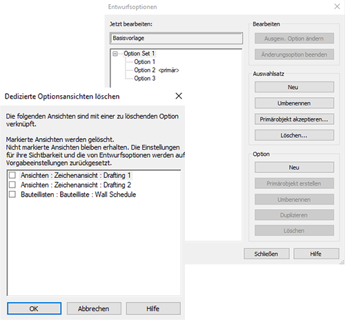

Wenn nicht primäre Entwurfsoptionen während des Vorgangs Primärobjekt akzeptieren gelöscht werden, können alle Ansichten, die in diesen Entwurfsoptionen erstellt wurden, jetzt beibehalten werden.
Im Dialogfeld Dedizierte Optionsansichten löschen sind Ansichten vorgabemäßig deaktiviert, und Sie können nur die Ansichten aktivieren, die Sie löschen möchten. Zuvor wurden einige Ansichtstypen, z. B. Zeichenansichten oder Bauteillisten, die in einer Entwurfsoption zum Löschen vorgesehen waren, auf ihre Löschung geprüft und konnten nicht deaktiviert werden.
