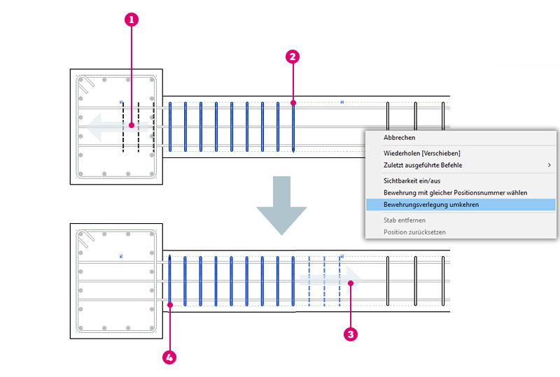

Umkehren der Richtung der Bewehrungsverlegung
Um die Richtung zu wählen, in die eine Bewehrungsverlegung erweitert wird, verwenden Sie die Option Umkehren im Kontextmenü.
Erweiterungsrichtung für Verlegung.
Erstes Bewehrungseisen in Verlegung mit Anzahl mit Abstand.
Erweiterungsrichtung für Verlegung nach Umkehrung.
Erstes Bewehrungseisen in Verlegung mit Anzahl mit Abstand nach Umkehrung.
