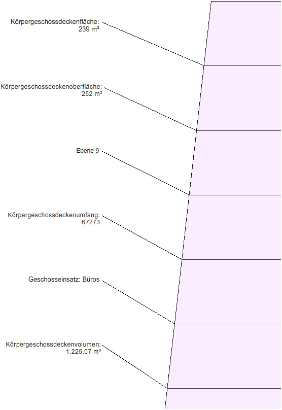

Revit enthält die Beschriftungsfamilien Mass Floor Tag und M_Mass Floor Tag. Diese Beschriftungen liefern Informationen über die Verwendung und die Quadrateinheiten pro Körpergeschossdecke. Sie befinden sich im folgenden Ordner:

Um andere Parameterwerte in der Beschriftung des Körpergeschosses anzuzeigen, erstellen Sie eine Familie mit den gewünschten Informationen, wie in der Abbildung gezeigt.
Beispielbeschriftungen für Körpergeschossdecken
