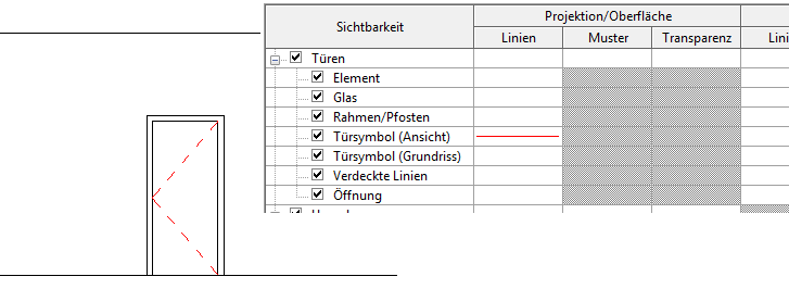

Unterkategorien für einen Objektstil ermöglichen es, die Sichtbarkeit und Grafiken von Teilen einer Familie in einer Kategorie zu steuern. So kann beispielsweise eine Unterkategorie die Sichtbarkeit der Öffnungsrichtung einer Tür in einer Ansicht steuern. In der folgenden Abbildung wird die Unterkategorie Öffnungsrichtung überschrieben, sodass sie als rote Linie angezeigt wird.
