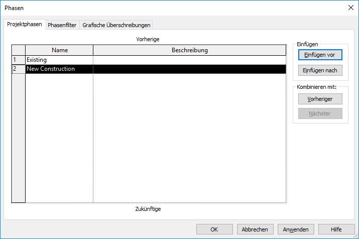

Das Dialogfeld Phasen wird geöffnet und die Registerkarte Projektphasen angezeigt. Standardmäßig verfügt jedes Projekt über die Phasen Vorhanden und Neue Konstruktion.
Dadurch wird in Revit LT die gesamte Phasenzeile ausgewählt. Die folgende Abbildung zeigt die Auswahl der Phase Neue Konstruktion.
Klicken Sie zum Einfügen einer Phase vor oder nach der ausgewählten Phase unter Einfügen auf Vor oder Nach.
In Revit LT werden die Phasen fortlaufend in der Reihenfolge benannt, in der sie hinzugefügt werden. Beispiel: Phase 1, Phase 2, Phase 3 usw.
