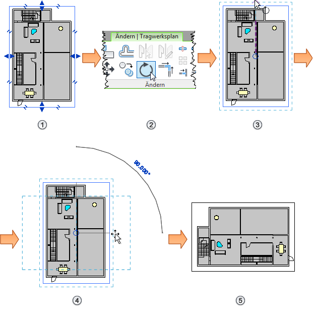

Wenn Sie eine Ansicht mithilfe des Zuschneidebereichs drehen, wird das Modell in die Gegenrichtung des Zuschneidebereichs gedreht.
- Klicken Sie in den Steuerelementen für Ansichten auf
 (Zuschneidebereich einblenden). Wählen Sie den Zuschneidebereich. Der Zuschneidebereich wird in der Ansicht angezeigt. Möglicherweise müssen Sie die Ansicht verkleinern, um ihn sehen zu können.
- Klicken Sie auf Registerkarte Ändern <Ansichtstyp>
 Gruppe Ändern
 (Drehen). Anmerkung: Wenn das Werkzeug Drehen nicht verfügbar ist, legen Sie in der Eigenschaftenpalette der Ansicht unter Ausrichtung den Wert Projektnorden fest.
- Drehen Sie die Ansicht.
