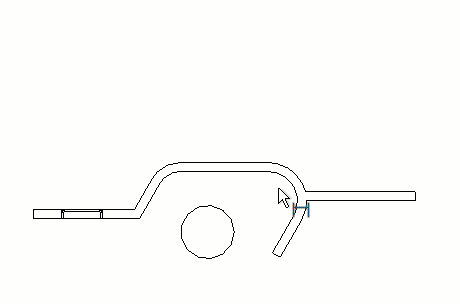

Fügen Sie in einer Zeichnung eine Radialbemaßung hinzu, um den Radius eines Bogens zu messen.
- Klicken Sie auf Registerkarte Beschriften
 Gruppe Bemaßung
 (Radial).
- Platzieren Sie den Mauszeiger auf dem Bogen, und klicken Sie mit der Maustaste.
Es wird eine temporäre Bemaßung angezeigt.
  Tipp: Sie können für die Bemaßung zwischen unterschiedlichen Referenzpunkten wie einer Wandfläche und einer Wandachse wechseln, indem Sie die Tabulatortaste drücken.
- Klicken Sie erneut, um die permanente Bemaßung zu platzieren.
