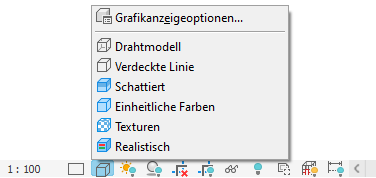

Um einen Hintergrund für eine 3D-Ansicht festzulegen, klicken Sie in den Steuerelementen für Ansichten auf das Symbol für den Bildstil und dann auf Grafikanzeigeoptionen.
