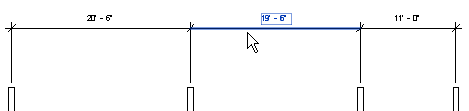

In Maßketten mit zwei oder mehr Segmenten können Sie mithilfe der Tabulatortaste Segmente einzeln hervorheben, um sie zu löschen.
-  Positionieren Sie den Cursor über dem Segment in der Maßkette, das Sie löschen möchten.
- Drücken Sie mehrfach die Tabulatortaste, bis das gewünschte Segment hervorgehoben wird, und klicken Sie darauf, um es auszuwählen.
- Drücken Sie auf ENTF.
Anmerkung: Nach dem Löschen eines einzelnen Segments bleiben die für das Exemplar geltenden Überschreibungen für das verbleibende Bemaßungssegment erhalten. Beim Löschen eines Segments in einer EQ-Zeichenfolge wird die EQ-Abhängigkeit entfernt.
