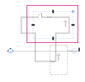

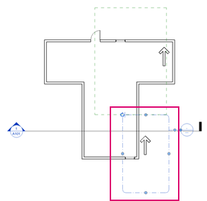

- Wählen Sie die Schnittansicht (den Detailausschnitt) oder den Bildausschnitt aus. In der oberen Zeile der Auswahl wird ein Drehungs-Formgriff in einer Ecke angezeigt.
Beispiele
Ausgewählter Detailausschnitt
Ausgewählter Bildausschnitt

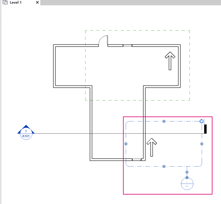

- Klicken Sie auf Registerkarte Ändern <Ansichtstyp>
 Gruppe Ändern
 (Drehen).
- Drehen Sie die Auswahl. Dieser Vorgang wirkt sich nur auf die Ansicht aus, nicht auf die darin enthaltenen Elemente.

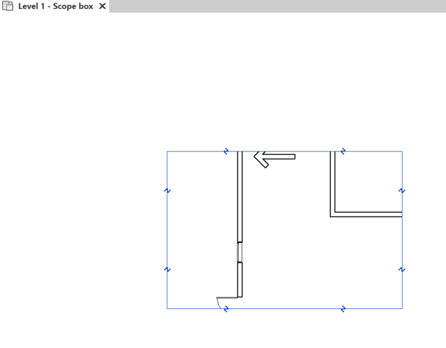

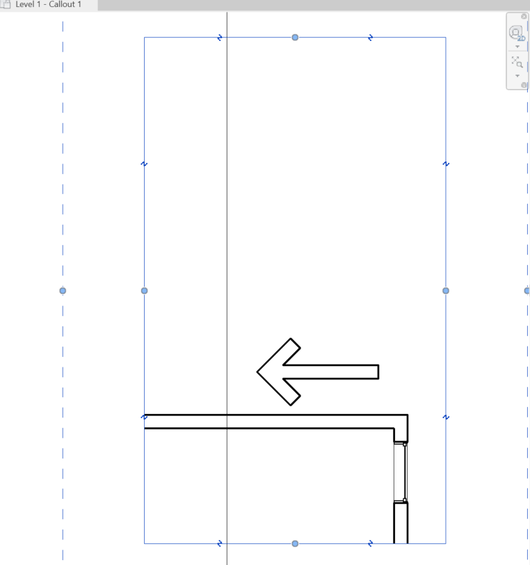

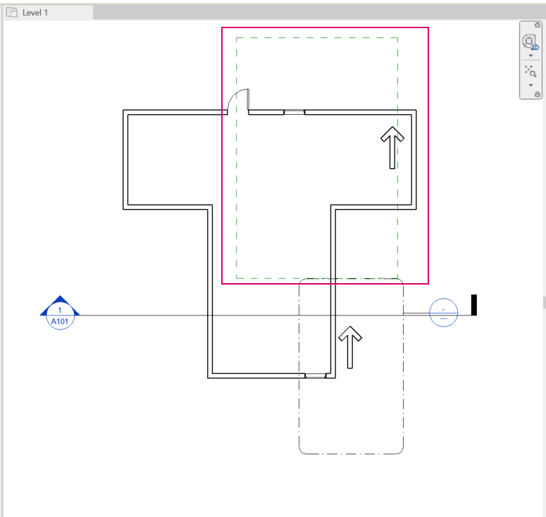

- In der Detailausschnitt- oder Bildausschnitt-Projektansicht wird der zugeschnittene Bereich mit dem oberen Rand der Auswahl am oberen Rand des Bildschirms angezeigt.
Beispiel: Ansichten nach der Drehung um 90 Grad
Gedrehter Detailausschnitt in der Projektansicht, in der er erstellt wurde
Gedrehter Detailausschnitt in der Detailausschnittsansicht
Gedrehter Bildausschnitt in der Projektansicht, in der er erstellt wurde
Gedrehter Bildausschnitt in der Bildausschnittansicht
