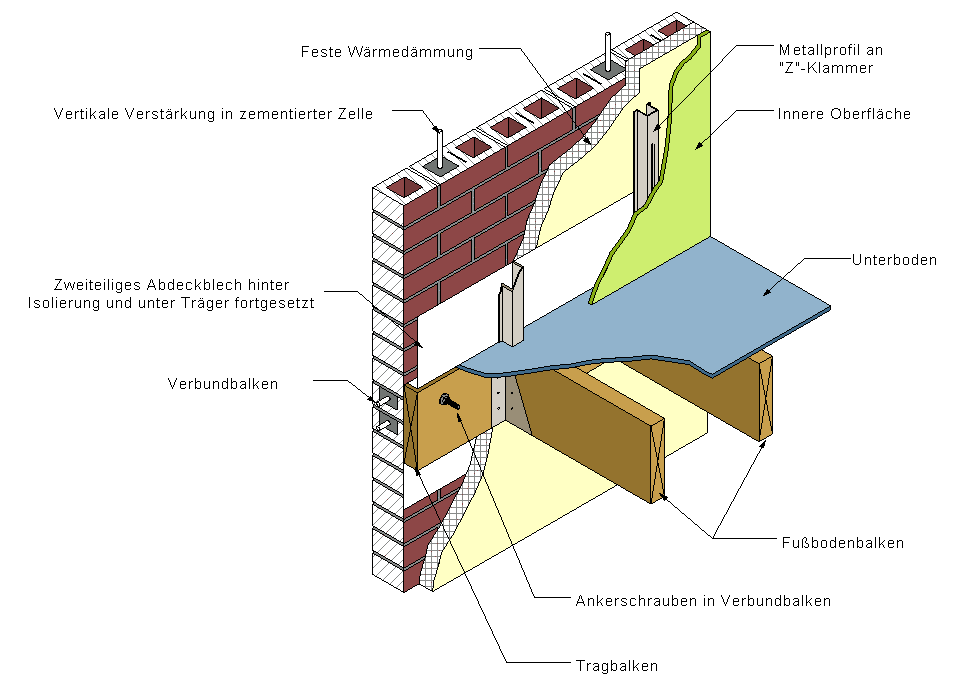

In Zeichenansichten erstellen Sie Details mit unterschiedlichen Ansichtsmaßstäben (grob, mittel, fein) und arbeiten mit den 2D-Detaillierungswerkzeugen: Detaillinien, Detailbereichen, Detailbauteilen, Dämmung, Referenzebenen, Bemaßungen, Symbolen und Text. Dies sind genau die gleichen Werkzeuge, die beim Erstellen von Detailansichten benutzt werden. In Zeichenansichten werden jedoch keine Modellelemente angezeigt. Sie werden mit dem Projekt gespeichert, in dem sie erstellt wurden.

Nachstehend wird ein Beispiel für eine mit den 2D-Detailwerkzeugen in Revit LT erstellte Zeichenansicht gezeigt. Dies ist keine 3D-Ansicht.
