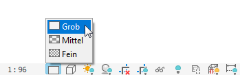

Um den Detaillierungsgrad für eine Ansicht einzustellen, klicken Sie in den Steuerelementen für Ansichten unter dem Zeichenbereich auf die Schaltfläche Detaillierungsgrad, und wählen Sie den gewünschten Detaillierungsgrad: Grob, Mittel oder Fein.
Wählen Sie entweder Grob oder Mittel, um die Menge an Details in der Revit LT-Ansicht zu reduzieren. Auf diese Weise verringern Sie die Anzahl der exportierten Objekte und die Größe der exportierten Datei.
