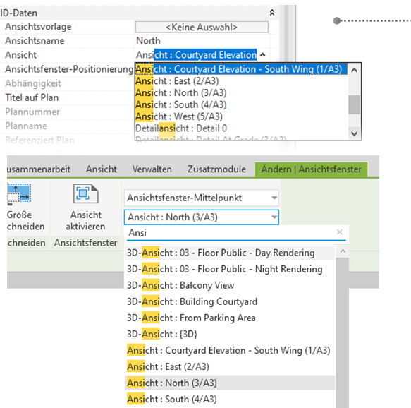

- Wählen Sie im Zeichenbereich eine Ansicht auf dem Plan aus.
- Wählen Sie unter Registerkarte Ändern | Ansichtsfenster -> Gruppe Ansichtsfenster -> Positionierung und Ansicht eine Ansicht aus der Dropdown-Liste aus.
 oder
 Wählen Sie unter Palette Ansichtseigenschaften -> ID-Daten -> Ansicht eine Ansicht aus der Dropdown-Liste aus.
   Tipp: Sie können die Liste auch durchsuchen und filtern.
