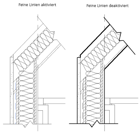

Wenn Sie das Werkzeug Feine Linien aktivieren, bleiben die Linien dünn, unabhängig davon, wie weit Sie sie vergrößern. Dies ermöglicht eine klarere, detailliertere Ansicht und eine einfachere Auswahl bei nahe beieinander liegenden Linien. Wie feine Linien sich auf Linien in Ihrem Projekt auswirken, sehen Sie im folgenden Beispiel.
