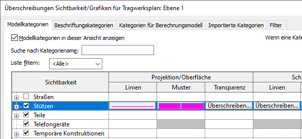

Im Dialogfeld Sichtbarkeit/Grafiken können Sie Überschreibungen anzeigen, die bereits auf eine Kategorie angewendet wurden. Wenn die grafische Darstellung einer Kategorie überschrieben wurde, zeigt die Zelle eine Vorschau der Grafik an. Wenn bei einer Kategorie keine Überschreibungen vorgenommen wurden, ist die Zelle leer und wird das Element so angezeigt, wie im Dialogfeld Objektstile angegeben.
In der folgenden Abbildung sind in der Kategorie Stützen Überschreibungen für Projektion/Oberflächenlinien und Muster vorhanden.
