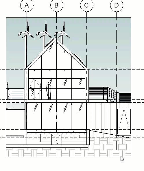

Sie können die Größe eines Zuschneidebereichs mithilfe der Ziehpunkte und Bruchliniensteuerelemente ändern.
 Mit Bruchliniensteuerelementen werden Teile der Ansicht entfernt.
So ändern Sie die Größe eines Zuschneidebereichs mithilfe der Steuerelemente zum Ziehen

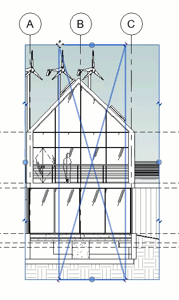

So ändern Sie die Größe eines Zuschneidebereichs mithilfe der Bruchliniensteuerelemente
- Wählen Sie den Zuschneidebereich.
-  Bringen Sie den Mauszeiger in die Nähe eines Bruchliniensteuerelements (
  Wenn Sie den Mauszeiger in die Nähe eines Bruchliniensteuerelements bringen, wird der Teil der Ansicht, der entfernt wird, durch das X angezeigt.
- Klicken Sie auf das Steuerelement, um die Ansicht in mehrere Regionen zu teilen.
Sie können die Größe der geteilten Zuschneidebereiche mithilfe der Ziehpunkte und Bruchliniensteuerelemente ändern. Sie können die geteilten Zuschneidebereiche konsolidieren, indem Sie die Begrenzungen des einen Bereichs über diejenigen des anderen Bereichs ziehen. Eine Meldung zeigt an, dass die Bereiche konsolidiert werden.
Anmerkung: Wenn Sie den Zuschneidebereich in der Ansicht deaktivieren, gehen alle Informationen zu den geteilten Bereichen verloren. Wenn Sie den Zuschneidebereich später wieder aktivieren, müssen die geteilten Zuschneidebereiche neu erstellt werden. Das Deaktivieren eines Zuschneidebereichs ist nicht dasselbe wie das Ausblenden des Zuschneidebereichs. Wenn Sie den Zuschneidebereich deaktivieren, weist eine Meldung darauf hin, dass alle Informationen über den geteilten Zuschneidebereich verloren gehen. Wenn Sie einen Zuschneidebereich aus- und wieder einblenden, bleiben die Informationen über den geteilten Zuschneidebereich erhalten.
