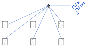

Sie können mehrere Elemente mit derselben Beschriftung versehen, indem Sie während der Platzierung der Beschriftung die Option Basisbauteil hinzufügen/entfernen verwenden, oder vorhandene Beschriftungen um weitere Basisbauteile (Führungslinien) ergänzen.
Sie können auch die Darstellung von Beschriftungsführungslinien anpassen, sie gemeinsam bearbeiten oder die Sichtbarkeit einzelner Beschriftungsführungslinien ändern.
Dies eignet sich für die Optionen Nach Kategorie beschriften, Mehrere Kategorien, Materialbeschriftungen, Bauelementbeschriftungen und für Beschriftungen für Materialbauelemente.

	 Verwenden Sie den Befehl Basisbauteil hinzufügen/entfernen, um Führungslinien zu weiteren Elementen hinzuzufügen oder um beschriftete Elemente aus der Auswahl zu entfernen.
So fangen Sie die einzelnen Führungslinien von Beschriftungen und positionieren sie präzise oder verschieben alle Führungslinien zusammen

	 Sie können die Führungslinien von Beschriftungen beim Platzieren oder für vorhandene Beschriftungen anpassen.
Sie können mehrere Elemente beschriften, jedoch nur eine oder ein paar der Beschriftungsführungslinien anzeigen, um die Zeichnungen übersichtlicher zu gestalten.
