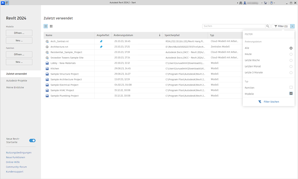

Seite Zuletzt verwendet
Funktionen:
- Raster- und Listenansichten verfügbar
- Fixierte primäre Modelle werden immer angezeigt
- Suchfunktion
- Filtern Sie nach Änderungsdatum (Alle, Heute, Letzte Woche, Letzter Monat, Letzte 3 Monate) und Typ (Familien und Modelle).

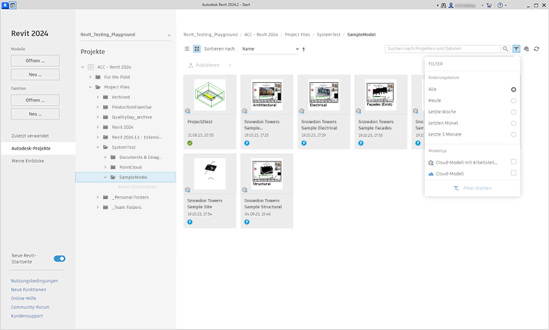

Seite Autodesk-Projekte
Funktionen:
- Navigation innerhalb der Ordnerstruktur von Projekten Der ausgewählte Ordner wird für alle Revit-Sitzungen gespeichert.

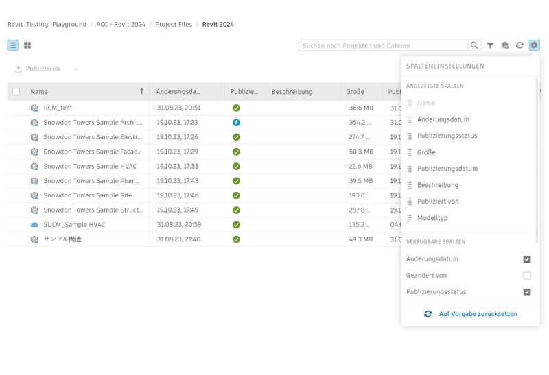

- Raster- und Listenansichten verfügbar. In der Rasteransicht Projekte werden Miniaturansichten der Cloud-Modelle, Symbole für die einzelnen Modelltypen (mit oder ohne Arbeitsteilung) und der Publizierungsstatus mit Symbolen angezeigt.
- Suchen Sie nach Projekten und Dateien, filtern Sie nach Änderungsdatum (Alle, Heute, Letzte Woche, Letzter Monat, Letzte 3 Monate) und Typ (Familien und Modelle).
- Zwei weitere Felder der Cloud-Modelle: Größe und Beschreibung.
- Anpassung aller Felder in der Listenansicht zum Ein- oder Ausblenden und Neuordnen.

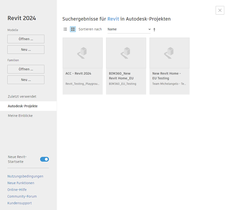

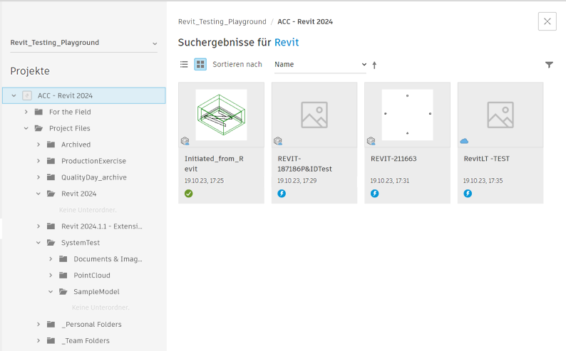

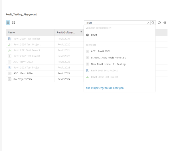

Suchen
- Zeigt alle Projekte mit dem Suchschlüssel für alle Hubs an.
- Zeigt Modelle mit dem Suchschlüssel im aktuellen Projekt an:

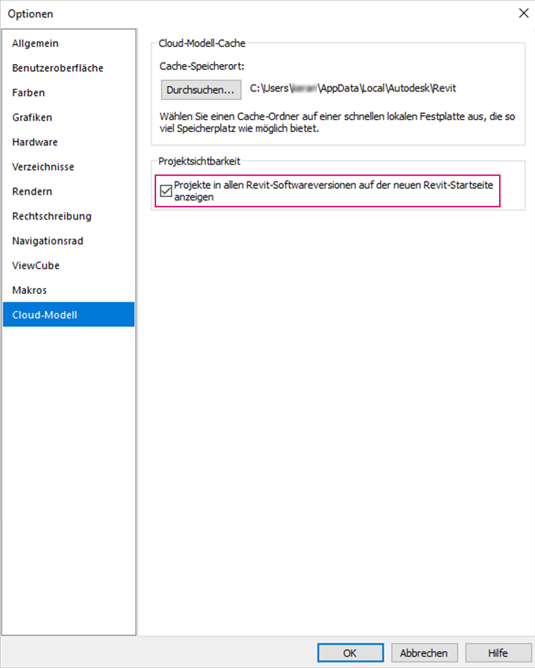

Projektsichtbarkeit
Sie verfügen über eine Sichtbarkeitsfunktion, mit der Projekte aus allen Revit-Versionen angezeigt werden. Projekte in anderen Revit-Versionen als der aktuell ausgeführten werden im deaktivierten Status angezeigt. Sie können diese Funktion aktivieren und deaktivieren. Aktivieren Sie unter Dialogfeld Optionen
Cloud-Modell
Projektsichtbarkeit die Option
Autodesk-Projekte in allen Revit-Softwareversionen auf der neuen Revit-Startseite anzeigen.
Projekte in allen Versionen können über Hubs hinweg durchsucht und auf der Suchergebnisseite angezeigt werden.
