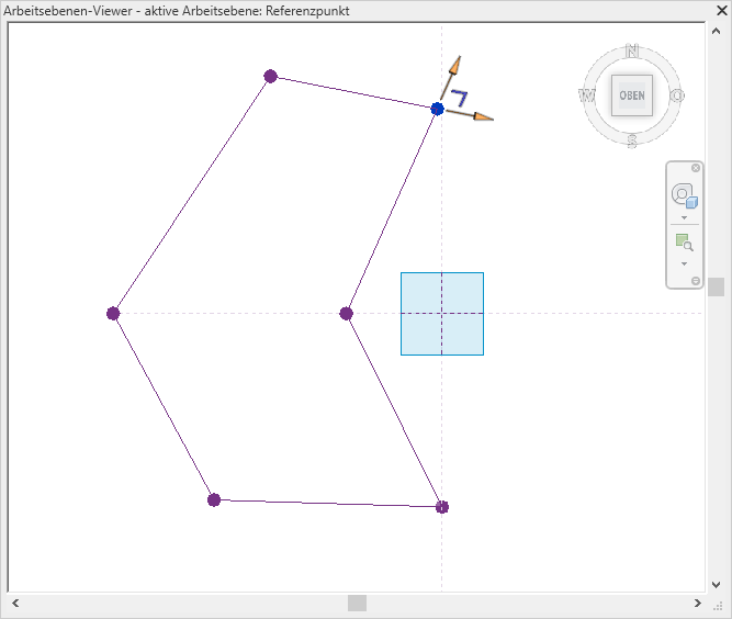

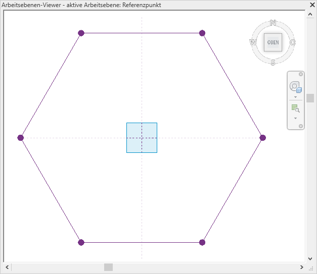

So verwenden Sie den Arbeitsebenen-Viewer für die Bearbeitung
Gruppe Arbeitsebene
Der Arbeitsebenen-Viewer wird in der entsprechenden 2D-Ansicht geöffnet, die auf die Grenzen des Modells gezoomt ist.
Wenn Sie in einer Projektansicht oder im Arbeitsebenen-Viewer Änderungen vornehmen, werden diese in Echtzeit in andere Ansichten übernommen.
