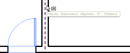

Revit LT verschiebt oder kopiert das ausgewählte Element und kehrt dessen Ausrichtung gegenüber der ausgewählten Achse um.
Beispiel
Auswählen des zu spiegelnden (und kopierenden) Elements und der Spiegelachse
Gespiegelte (und kopierte) Tür
