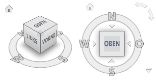

Wenn Sie eine 3D-Ansicht auf den geografischen Norden drehen müssen, verwenden Sie den ViewCube.
