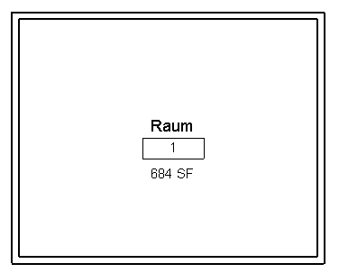

Beispiel: Angenommen, die Basisvorlage enthält folgenden Raum.

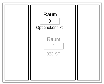

Wenn Sie einer Entwurfsoption einen Raum hinzufügen, wird darin auf einen Optionskonflikt hingewiesen.
Um die Ursache des Optionskonflikts festzustellen, wählen Sie in der Draufsicht die Raumbeschriftung oder in einer Raumliste eine Zelle in einer Zeile mit einem Konflikt. Klicken Sie auf Registerkarte Ändern | Raumbeschriftungen
Gruppe Warnungen
(Zugehörige Warnungen anzeigen). Ein Warndialogfeld wird angezeigt. Sie können es erweitern, um mehr Informationen zum Konflikt und zu Lösungsmöglichkeiten zu erhalten.
