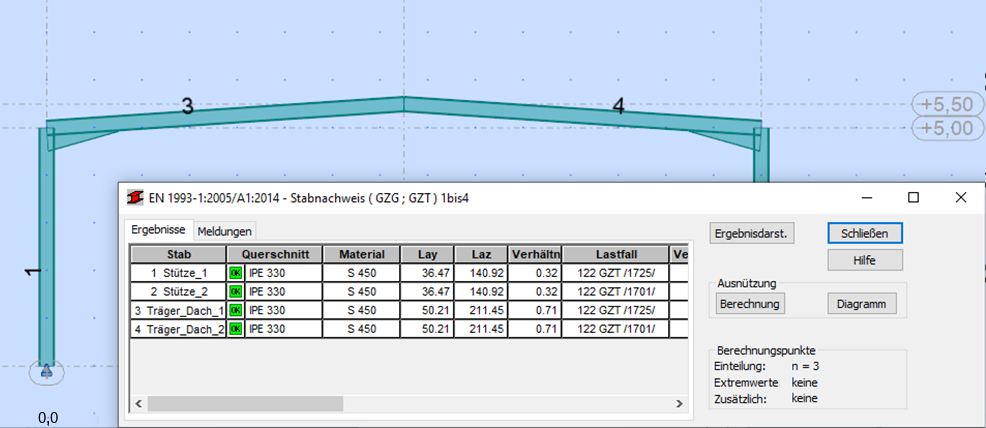

In diesem Lernprogramm erfahren Sie, wie Sie die Normprüfung für die Stahlbemessung ausführen.
Die Option Stahlbemessung bietet die Möglichkeit, die in der Struktur verwendeten Querschnitte schnell und effizient zu überprüfen.
Dieses Lernprogramm führt Sie durch die folgenden Aufgaben.
- Ändern von Stabtypen
- Ausführen der entsprechenden Berechnungen, Prüfen der Ergebnisse und Vornehmen von Änderungen am Projekt, sodass die Strukturelemente eine angemessene Größe für die Struktur erhalten, um, wie unten gezeigt, den Lasten standzuhalten.
