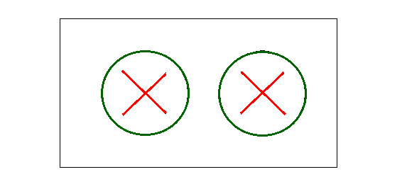

In der folgenden Skizze ist jedes rotierende Bauteil (in Rot angegeben) von einem kreisförmigen Fluidbereich (grün) umgeben. Der äußere, im Quader eingeschlossene Bereich ist ein feststehender Bereich.
Diese Fluidbereiche rotieren mit derselben Winkelgeschwindigkeit wie das rotierende Bauteil, dass sie umgeben. Innerhalb der rotierenden Bereiche werden alle Berechnungen im relativen Referenz-Frame durchgeführt. Innerhalb der feststehenden Bereiche werden alle Berechnungen im Trägheits-Referenz-Frame durchgeführt.
