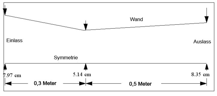

Kompressible Strömung in einer Venturidüse ist ein klassisches Problem der Fluidmechanik. Für ideale Strömung (ohne Reibung), ob mit oder ohne Durchflussbegrenzung, gibt es analytische Beschreibungen zur Bestimmung der Mach-Zahl am Auslass, des Drucks und der Temperatur.
Für diese Validierungsanalyse sind die Einlassbedingungen so festgelegt, dass die Strömung durchflussbegrenzt ist und für ideale Strömungsbedingungen an der Einschnürung eine Mach-Zahl von 1.0 gilt. Reibung wird in die Analyse einbezogen, so dass die Interaktion zwischen der Grenzschicht und der Überschallströmung im divergierenden Bereich augenscheinlich wird.
Die von Autodesk® CFD ermittelten Auslassbedingungen werden mit den Werten verglichen, die sich unter Verwendung der Theorie idealer Strömungen ergeben.

Vergleich der Austrittsbedingungen:
| Benchmark | 2018: Build 20170308 | % Fehler | 2019: Build 20180130 | % Fehler | |
| Mach-Zahl beenden | 2.5 | 2.483 | 0.642 | 2.475 | 0.995 |
| Austrittsgeschwindigkeit | 747 m/s | 744.95 | 0.274 | 743.77 | 0.274 |
![]() | 0.061 | 0.0748 | 22.73 | 0.0822 | 34.73 |
