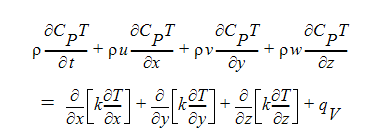

Wie bereits angemerkt, wird die Energiegleichung für Strömungen vom Typ "Feuchtes Gas" im Hinblick auf Temperatur mit einer variablen spezifischen Wärme geschrieben:
