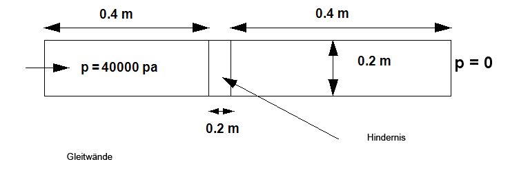

Problembeschreibung
Luft strömt durch einen dreidimensionalen Kanal mit Gleitwänden und einem Filter (oder einem anderen Strömungshindernis) in der Mitte des Kanals. Der Druckverlust entlang des Kanals wird aufgrund der Gleiteigenschaften der Wände allein durch das Hindernis verursacht.

Geometrie und Randbedingungen
