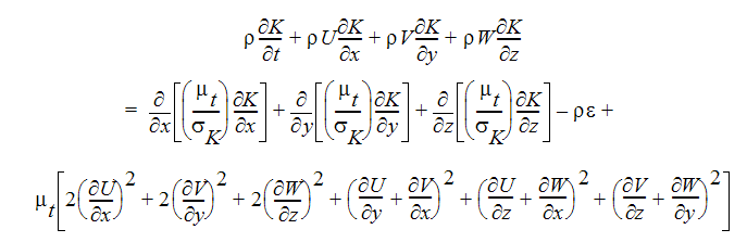

Gleichung für turbulente kinetische Energie (TKE):
