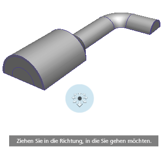

Mit dem Befehl "Gehen" können Sie durch ein Modell navigieren, als würden Sie darin herumlaufen. Wenn Sie den Befehl "Gehen" aufrufen, wird das Mittelkreissymbol in der Nähe des Zentrums der Ansicht angezeigt. Der Mauszeiger verwandelt sich zu einer Reihe von Pfeilen. Um das Modell zu durchlaufen, ziehen Sie in eine beliebige Richtung.
