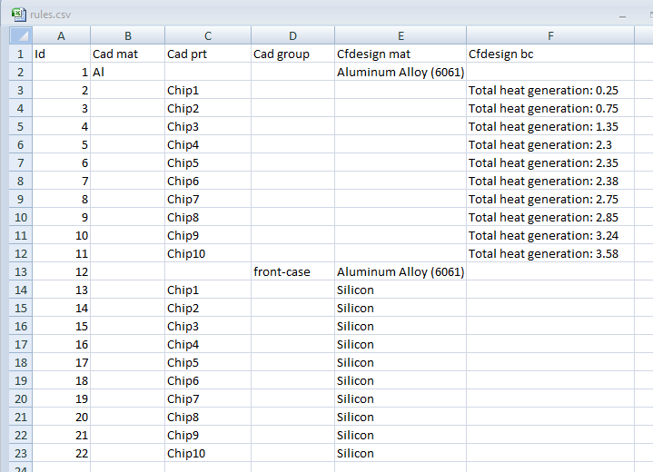

Dies ist ein Beispiel für eine Vorlage in Excel:
In diesem Beispiel vereinfacht die Tabelle das Zuweisen der Wärmelast und des Materials zu den Chips. Die Regeln sind sich so ähnlich, dass Sie nach dem Kopieren und Einfügen der Zeilen mit der Definition fast fertig sind. Um den Vorgang zu beenden, ändern Sie einfach die Wärmeerzeugung für jeden Chip in der Tabelle.
