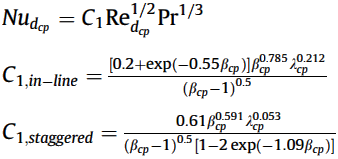

Gesamt-Wärmewiderstand:
Druckabfall:
Verdichtungs- und Ausdehnungskoeffizienten:
Nusseltzahl:

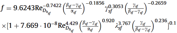

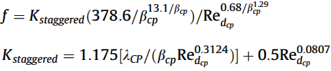

Reibungsfaktorkorrelation für Inline:
Reibungsfaktorkorrelation für Versetzt:
Die Korrelationen für die Pin-Fin-Konfigurationen unterliegen geometrischen Bedingungen und Betriebsbedingungen:

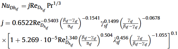

Druckabfall:
Nusseltzahl:
Reibungsfaktorkorrelation:
Die Korrelationen für die Streifen-Versatz-Konfigurationen gelten für alle Gase und die meisten Fluide mit moderatem Pr-Wert.

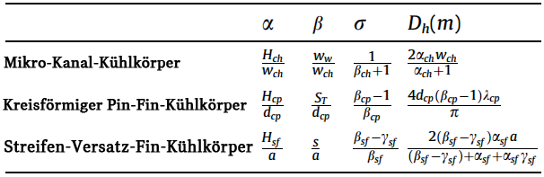

Die folgenden allgemeinen Variablen werden in den Kühlkörperkorrelationen verwendet:
Nomenklatur
a ist die Streifen-Versatz-Rippenlänge (m).
b ist die Streifen-Versatz-Rippenstärke (m).
cpf ist die spezifische Wärme (J/kg K).
d ist der Durchmesser (m).
Dh ist der hydraulische Durchmesser (m).
f ist der Reibungsfaktor.
H ist die Rippenhöhe (m).
K ist die Wärmeleitfähigkeit (W/m K).
Kc ist der Koeffizient für abrupte Kontraktion
Ke ist der Koeffizient für abrupte Expansion
L ist die Länge des Kühlkörpers in Fließrichtung, Länge des Erwärmungsbereichs (m).
Lc ist die charakteristische Länge (m).
N ist die Anzahl der Rippen.
NT ist die Anzahl der Rippen in seitlicher Richtung.
NL ist die Anzahl der Rippen in Fließrichtung.
Nuch ist die Nusseltzahl basierend auf der Kanalbreite und -höhe
Nud ist die Nusseltzahl basierend auf dem Durchmesser d
NuDh ist die Nusseltzahl basierend auf dem hydraulischen Durchmesser Dh
NuL ist die Nusseltzahl basierend auf der Länge L
P ist die Leistung (W).
Pr ist die Prandtl-Zahl.
R ist der thermische Widerstand (K/W).
Red ist die Reynoldszahl basierend auf dem Durchmesser d
ReDh ist die Reynoldszahl basierend auf dem hydraulischen Durchmesser Dh
ReL ist die Reynoldszahl basierend auf der Länge L
ST ist der Abstand zwischen kreisförmiger Pin-Fin und seitlicher Rippe (m)
SL ist der Abstand zwischen kreisförmiger Pin-Fin und Strömungsrippe (m)
s ist der Abstand zwischen Streifen-Versatz-Rippe und seitlicher Rippe (m).
t ist die Basisdicke (m).
U ist die Geschwindigkeit (m/s).
wch ist die Mikrokanalbreite (m)
ww ist die Mikrokanalrippenstärke (m)
W ist die Breite des Kühlkörpers (m).
Griechische Symbole
α ist das Verhältnis der Rippenhöhe zur charakteristischen Rippenlänge Lc
β ist das Verhältnis des seitlichen Rippenabstands zur charakteristischen Rippenlänge Lc
Δp ist der Druckabfall (Pa)
ε ist die Porosität definiert als wch/(wch + ww)
ν f ist die Rippeneffizienz.
v o ist die Gesamtkühlkörpereffizienz.
y sf ist das Verhältnis von Streifen-Versatz-Rippenbreite zu Rippenlänge, definiert als b/a.
λ cp ist die Strömungssteigung.definiert als SL/dcp
μ ist die Viskosität (kg/m s)
ρ ist die Dichte (kg/m3)
σ ist das Stirnflächenverhältnis der Einheit
Tiefgestellte Zeichen
ch steht für Kanal.
cp steht für kreisförmige Pin-Fin.
f steht für Fluid.
s steht für Volumenkörper.
sf steht für Streifen-Versatz-Rippe.
tot steht für Gesamt.
