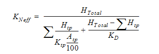

Die Berechnung der effektiven Eigenschaften von Leiterplatten erfolgt in Autodesk® CFD automatisch anhand der in der Tabelle unten aufgelisteten Benutzereingaben:
| Benutzereingabe | Gleichungssymbol |
| Gesamtdicke | HTotal |
| Dielektrisches Material | KD, , CD |
| "Material" für Partikelspuren und Ebenen | Ktp, , Ctp |
| "Dicke" für Partikelspuren und Ebenen | Htp |
| "% Metall" für Partikelspuren und Ebenen | Atp |
| "Exponent für Bedeckung" für Partikelspuren und Ebenen | Exp |
Aus diesen Eingaben werden die effektiven Eigenschaften gemäß den folgenden Ausdrücken berechnet.
Die Effektive planare Leitfähigkeit wird mithilfe dieser Gleichung berechnet:
Die Effektive normale Leitfähigkeit wird mithilfe dieser Gleichung berechnet:
